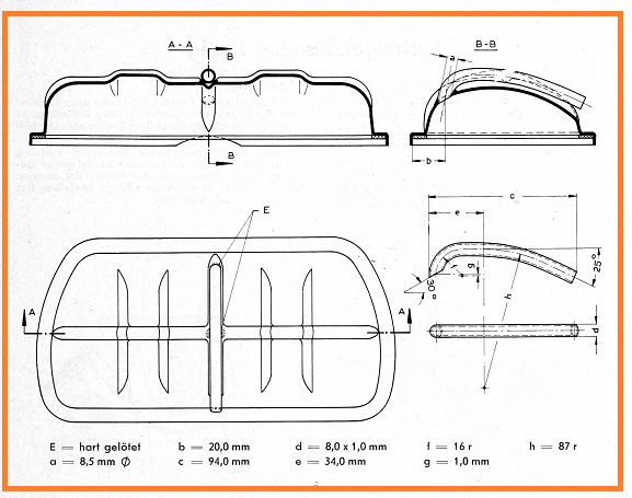

Hans Müller-Daum antwortete auf Ölverlust hinter Riemenscheibe
Oder in den Limaträger eine Bohrung einbringen oder am Entlüfter ein zusätzliches bzw. größeres Entlüftungsrohr ansetzen.Habt ihr einen Druckverlusttest gemacht. Nicht das ein Zylinder zu stark durchbläst.
