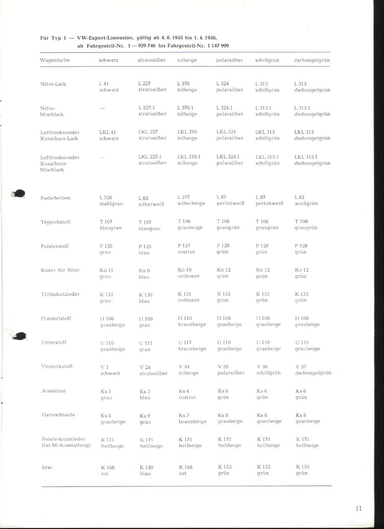

Hier sind mal die relevanten Farbcodes für Deinen Ovali.
Und die beste Farbübersicht findest Du bei TheSamba www.thesamba.com/vw/archives/info/paintcodestype1.php , wurde glaube ich schonmal erwähnt.
Ist ohnehin das aktivste und beste Forum rund um VW Käfer.
