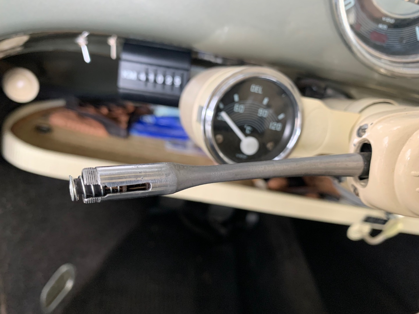

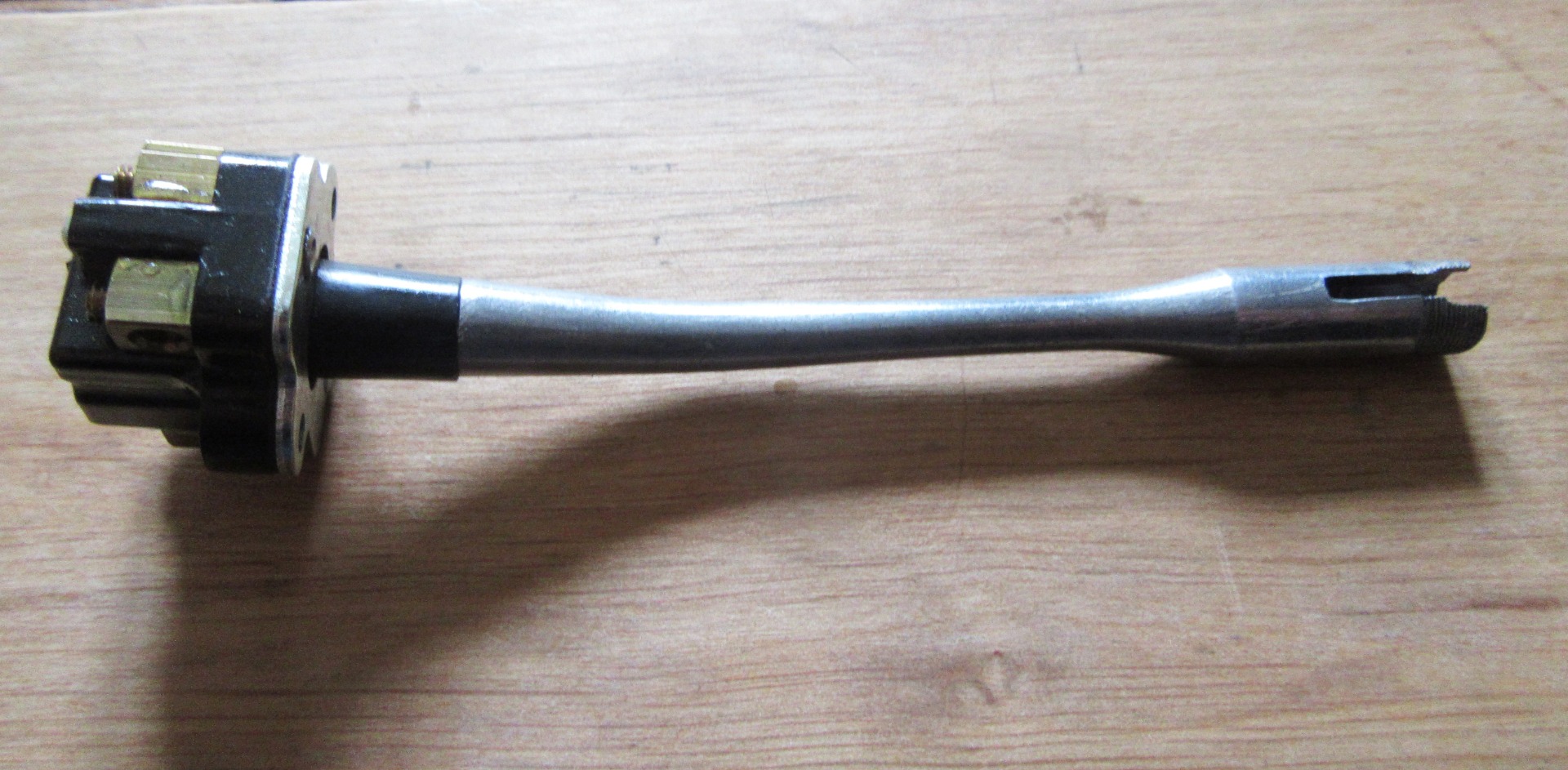

Hallo in die Runde,
Kennt jemand diese Lenkstockvariante? Ich habe diesen Schalter gekauft, leider fehlen mir noch einige Teile dazu, z. der Knopf, Spannband und die Kabelabdeckung.
Komme leider nicht weiter und bin für alle Hinweise dankbar. Ich habe meine Winker momentan "stillgelegt" und möchte sie über einen zusätzlichen Winkerschalter bedienen.
Freue mich auf Tipps und noch mehr über Angebote zu den fehlenden Teilen.

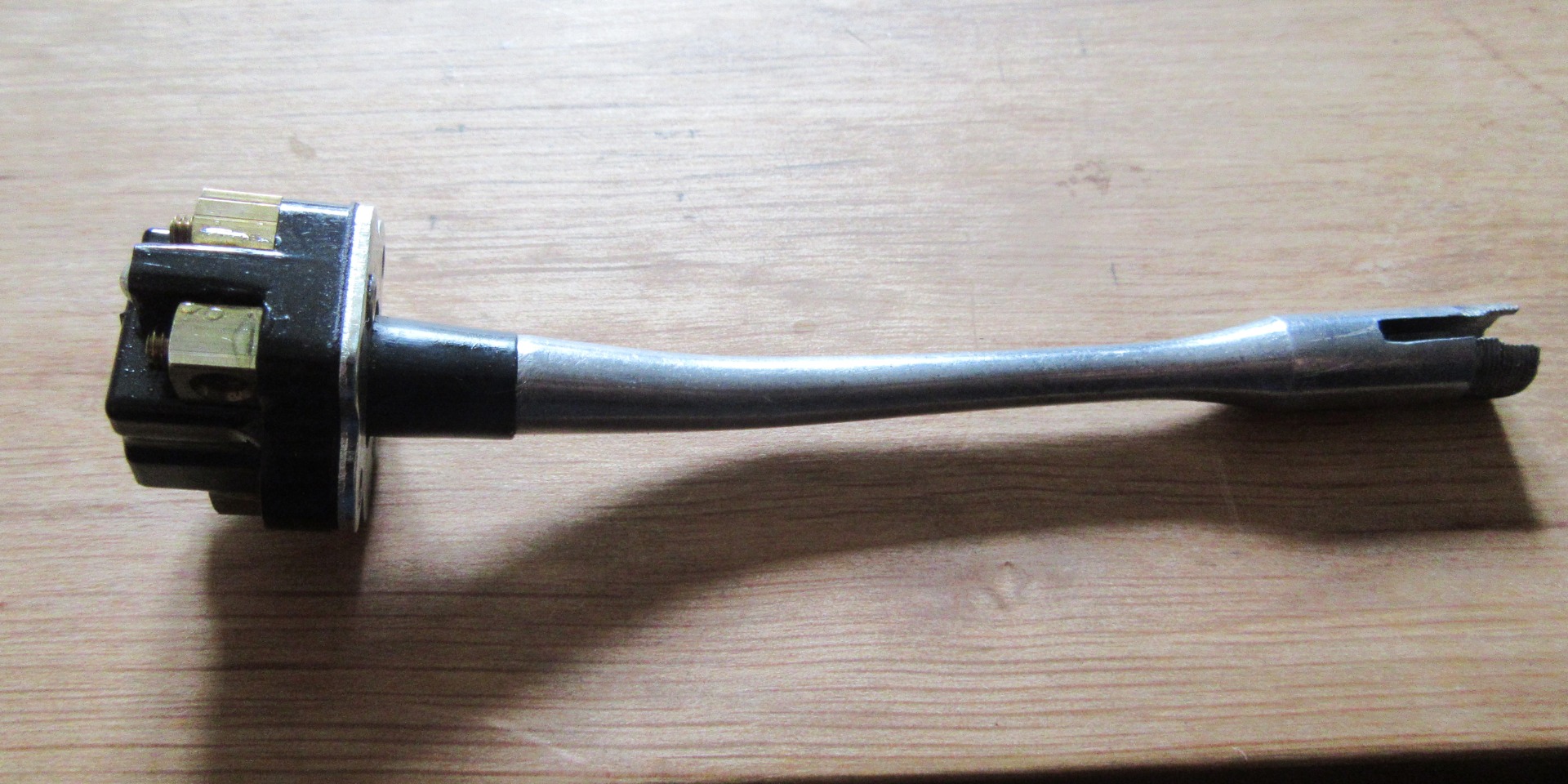

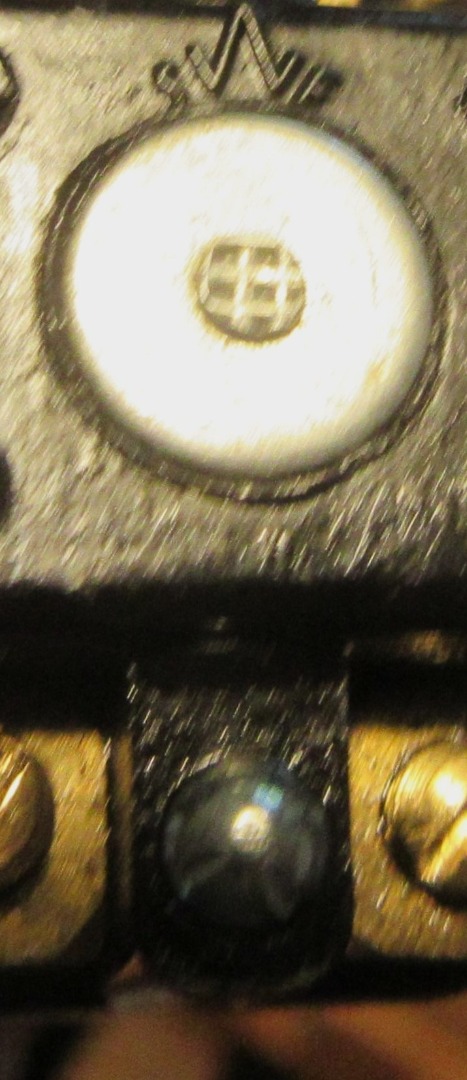

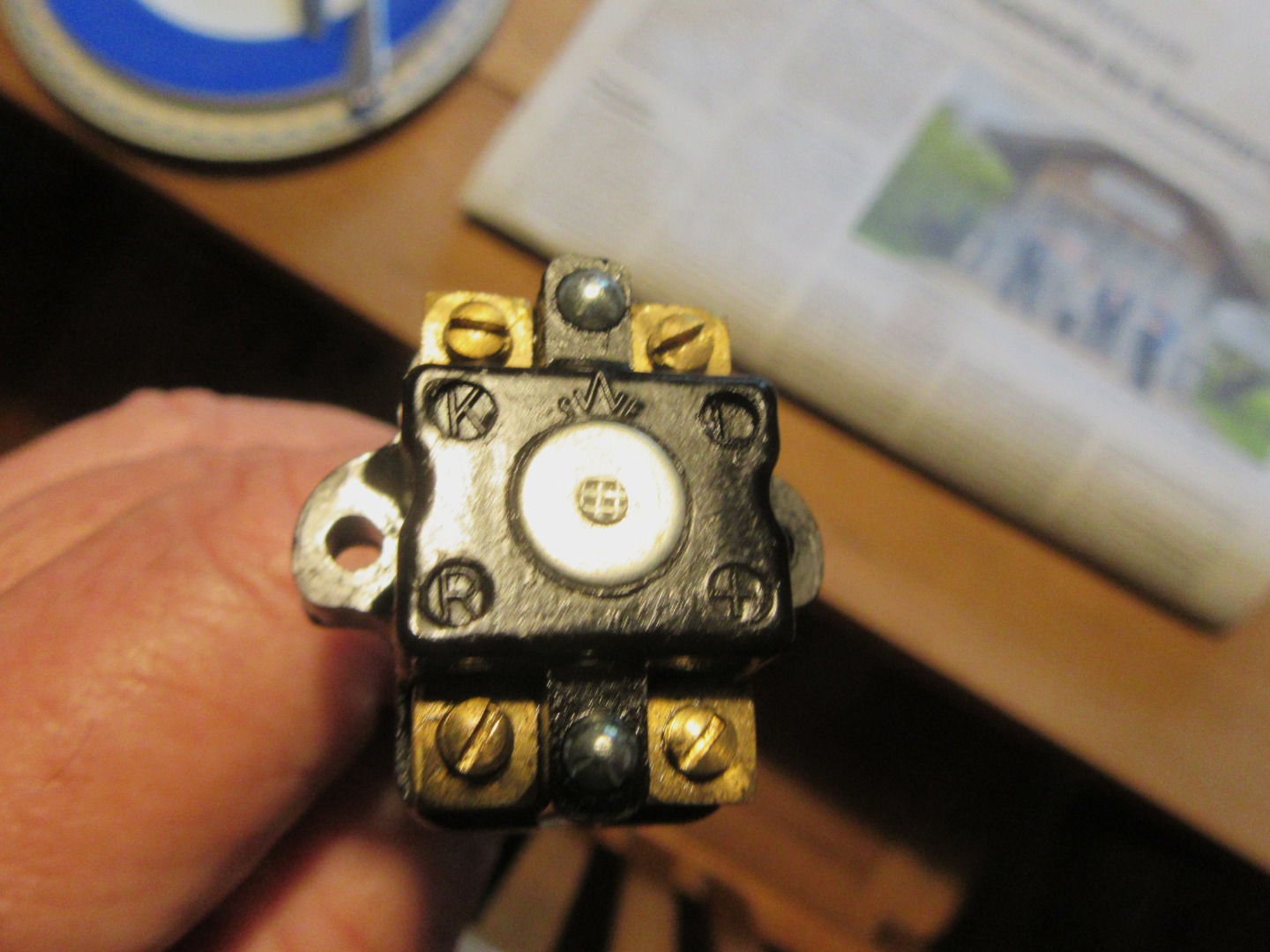

Mach bitte noch mal ein Bild von der anderen Seite wo der Knopf fehlt. Die Varianten mit 4 Kontakten hatten entweder einen leuchtenden (blinken) Knopf zur Blinker (Winker) Kontrolle oder einen Druckknopf für eine Lichthupen (Hupen) Funktion.

Hallo Bernd,

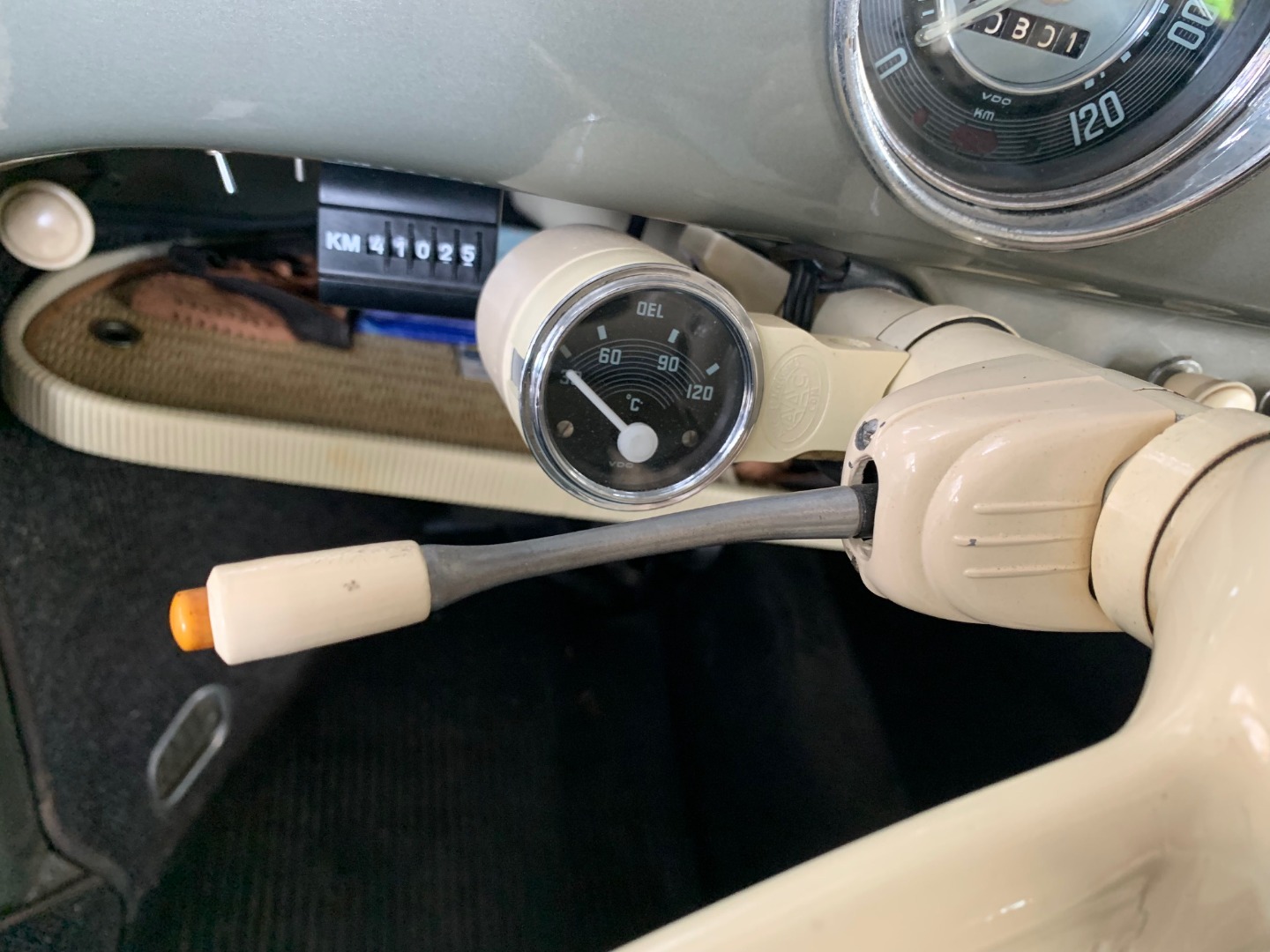

du hast den SWF LS5B der schaltet Masse auf ein Arbeitsrelais und dieses dann Strom auf den Anschluss deines Fernlichts unter Umgehung des Licht- und Fußschalters - also eine Lichthupenfunktion.
in Echt sieht das dann so aus
dir fehlt also das Endstück mit Knopf, die Feder und das schwarze Bakelitelement auf das der Knopf drückt (baue ich aber nicht aus, bin froh das es nach Jahren komplett ist und funktioniert)
Spannband baue ich zum messen auch nicht aus, ist alleine eine furchtbare Frickelei bis das montiert ist.

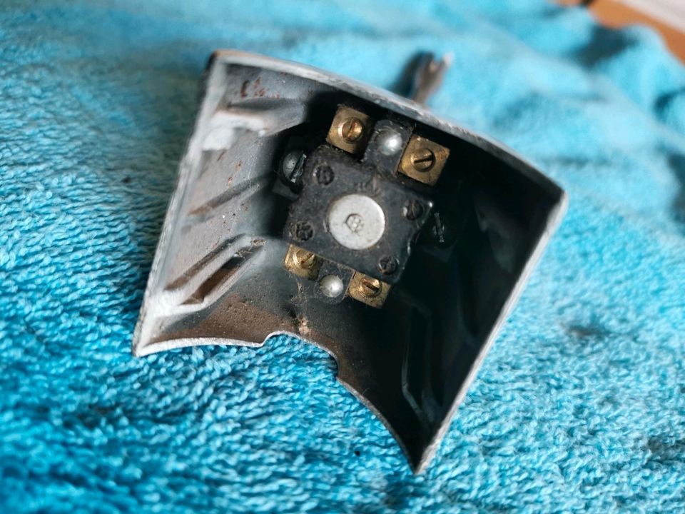

Es gibt den Lichthupenschalter auch von Hella

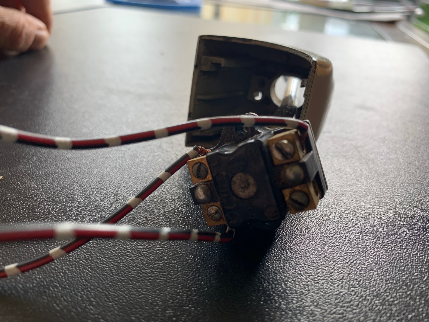

Auch hier wieder die 4 Kontakte
der normale Winker-/Blinkerhebel von SWF hat nur 3
wenn du also dein "Fragment" wieder zum laufen bringen willst viel Glück. Ich habe mehrere Jahre dafür gebraucht und bei mir waren mehr Teile vorhanden. Die Dinger sind selten und wenn mal einer Angeboten wird (Spannband fehlt sowieso immer) nicht komplett. Im funktionsfähigen Zustand extrem teuer.
Gruß Ralf

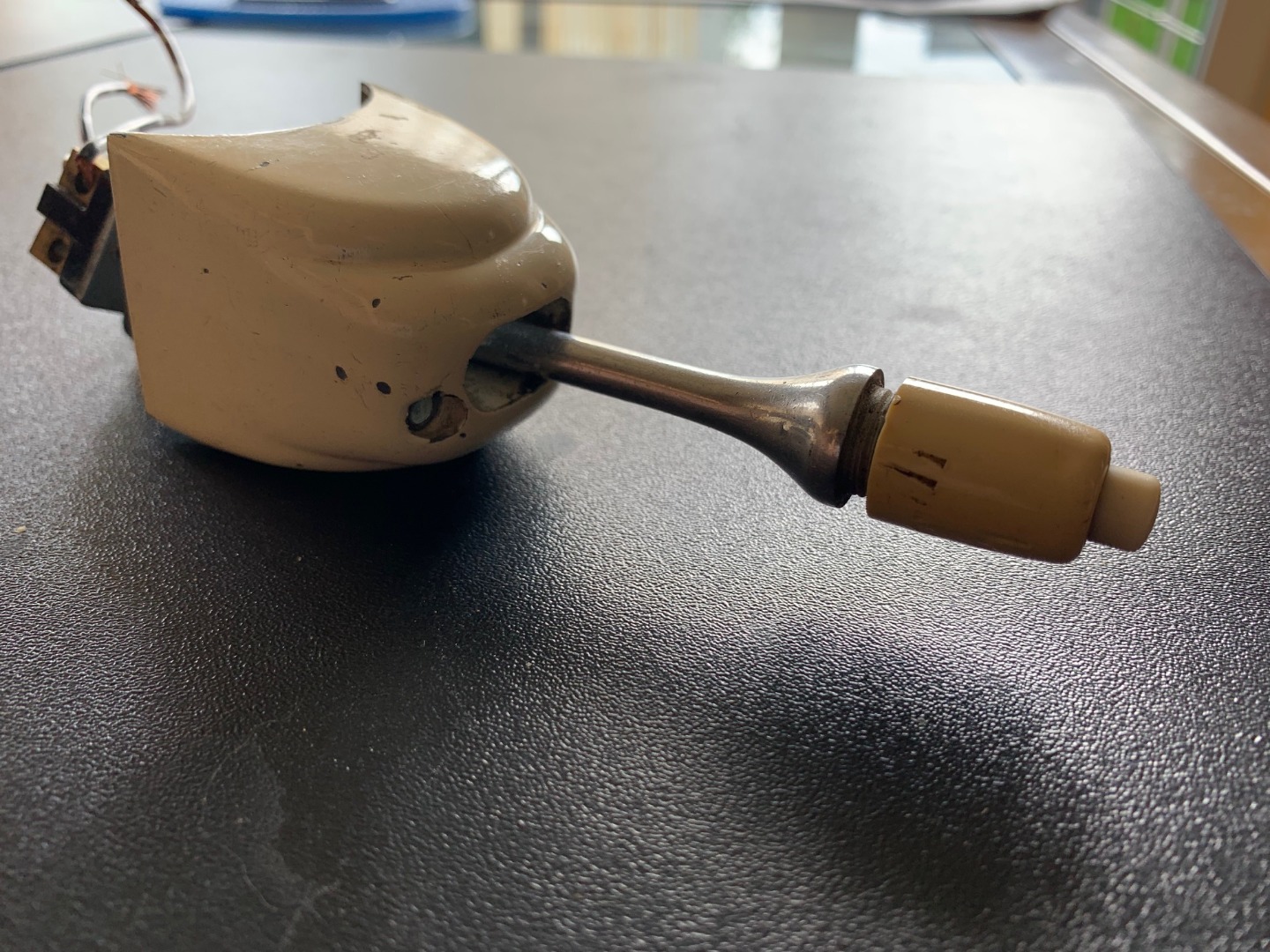

Moin Bernd, Kabelabdeckung bekommst du bei CSP. Habe einen mit Beleuchtung für den will ich 200€ haben und von dem anderen Knopf und Taster für 80€. Kommst du nach Aalen da könnte ich die Teile mitbringen. LG Carsten
