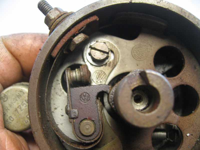

Ich habe einen unbekannten Zündverteiler in meinem Sammelsurium gefunden,den ich nicht einordnen
kann. Er hat ein etwas groberes Finish und keinerlei Bezeichnung oder Typenschild.
Der Kondensator ist ein orginal Bosch Teil und der Unterbrecherkontakt........ Seht selbst!
Kann es eine DDR Fertigung gewesen sein?

Hallo Wolfgang,
habe ich bisher auch nie gesehen.
Interessant ist auch das VW Zeichen auf der Grundplatte der Fliehkraftverstellung und die untypische Befestigung der Klammer für die Verteilerkappe.
Vielleicht finde ich mal irgendwo ein Bild in alten KFZ-Elektrik Büchern, ist aber unwahrscheinlich, dort ist eigentlich immer ein Bosch Verteiler abgebildet (z.B. VE4BR383).

Dabei handelt es sich um einen Verteiler von Garbe Lahmeyer. So weit ich weiß, wurden diese parellel zum BR8 ohne Unterdruckverstellung im Bus mit 30 PS verbaut. Im Reparaturleitfaden vom Bus wird näher darauf eingegangen.

Vielen Dank
Das ist für mich auch schlüssig ,weil ich Anfang der 70iger Jahre fast außschließlich T1 gesucht
habe. In welcher Reparaturanleitung ist das drin,damit ich es mir ausdrucken kann?

Es ist gelöst, der Verteiler hat die VW Nummer 211 905 205 B. Er ist in meinen Typ 2 orginal Papierkatalog nicht mehr findbar , aber abgebildet???? Der Verteilerkopf ist aber noch gelistet.
Nirgends finde ich einen Bezug zu Garbe Lameyer. Auf der Verstellplatte sieht man ein VW Zeichen.
War es eine Eigenkreation von VW???
Bleibt gesund Wolfgang

Hallo Wolfgang,
im Reparaturleitfaden ist er auf jeden Fall abgebildet und zusätzlich auch der Regler und Lima (?), die ebenfalls von Garbe Lahmeyer hergestellt wurden.
Ansonsten einfach mal googlen, die sehen eigentlich ganz interessant aus mit dem dreieckigen Typenschild und den seltsam geformten Federklammern.
Gruß Jan
Gruß Jan
