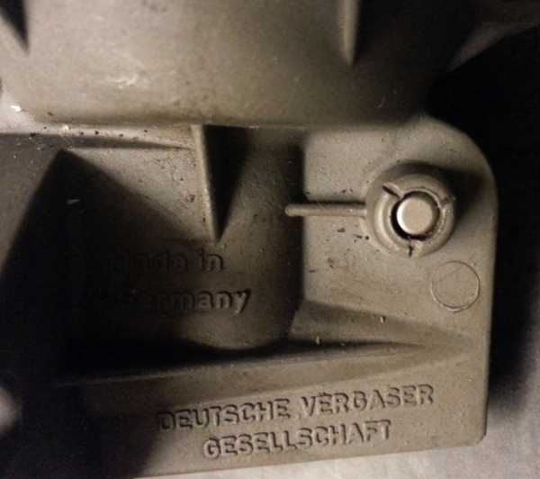

Für meinen '52er Standard habe ich neuerdings eine revidierte Benzinpumpe gekauft.
Nach dem Einbau und rund 300Km gefahren zu haben, ist mir der hintere Stift aus dem Unterteil der Benzinpumpe gefallen. Zudem hatte ich etwas Benzin was sich über den Stössel in den Motor zu sickern versuchte.
Habe jetzt die Benzinpumpe auf Vorspannung gebracht, 35mm sollten es sein, und alles wieder fein eingebaut.
Ob jetzt der Stift am Platz bleibt und ob der Benzin nicht mehr durchsickert ist meine Frage!

Du meinst mit dem Stift die Achse, um die sich der Pumpenhebel dreht, richtig? Damit der Stift nicht wie bei Dir aus dem Gehäuse wandert, wird hierzu das Material des Pumpengehäuses vorsichtig an drei Stellen gegen den angefaste Rand des Stiftes verstemmt. Offenbar hat man nach der Revision der Pumpe versäumt den Stift gegen ein Herauswandern zu sichern. Wenn Du das jetzt beim erneuten Einbau auch nicht gemacht hast, dann solltest Du die Pumpe noch mal ausbauen und das wie beschrieben nachholen.

Tatsächlich, die Stellen werde ich kurz mit eine Meisel nacharbeiten!

Habe mit dem Dremel und die kleine Trennscheibe kleine Einkerbungen geschliffen, bringt das gleiche Resultat, ohne jedoch das ganze wieder aus zu bauen.

nein, im Gegenteil, wenn Du Material abträgst, dann wird das Lager noch mehr geschwächt , der Stift hat es dann noch leichter zu wandern...
Du must also mit einem Schraubenzieher, oder Stumpfen Meissel, o.ä. an ein paar Stellen den Lagerdurchmesser verringern, also das Material Richtung Lagermittelpunkt verstemmen.
