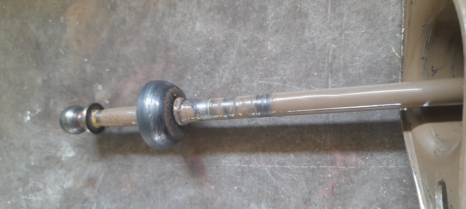

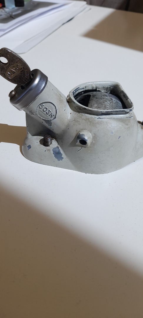

Hallo liebe Leute. Diese Waso Schalthebelsperre, hat mir jemand überlassen ich habe im Forum gelesen, das der Waso Sperrwolf 503N nur für Fahrzeuge ab 53 passt. Wenn ich ihn bei mir verbauen würde (Brezel o9.1950 müßte man etwas ändern am Schalthebel. Hat jemand Erfahrung damit ?

Moin, hast du die originale Bodenplatte mit dem richtigen Schaltgestänge? Bei den späteren ist Kugel am Schalthebel größer und Schalthebelturm kürzer. Es gibt einen Waso-Sperrschloß für den Brezel. Man kann auch einen Adapter drunter verbauen wie bei meinen Albihn- Sperrwolf. Hatte deiner eine Funktion oder nur zur Zierde verbaut. LG Carsten

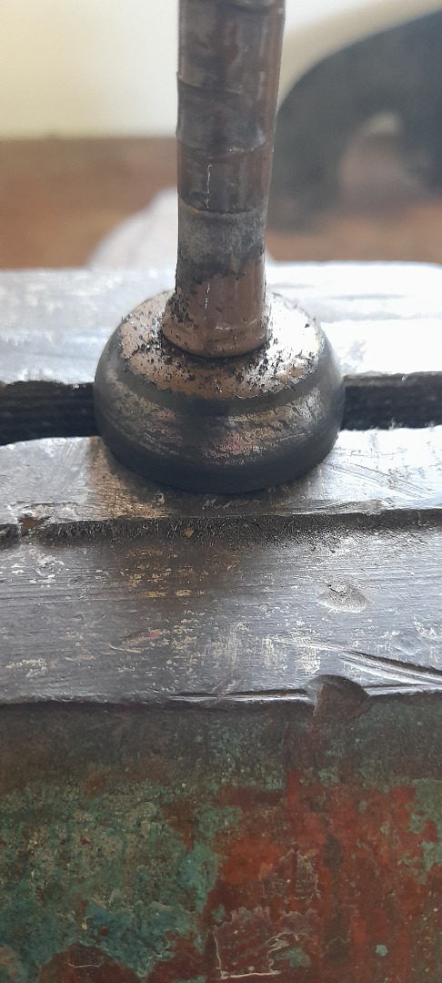

Hallo Carsten. Erstmal danke für die schnelle Antwort, meine Bodenplatte ist bis auf die Anfang der 80 Jahre neu eingesetzten Bodenbeläge Original. Laut dem ersten Vorbesitzer der bis 1976 damit gefahren ist. Ich habe mal ein paar Bilder vom Schalthebel und dem Gestänge von oben gemacht. Der Sperrwolf wurde vor mehr als 40 Jahren ausgebaut und lässt sich problemlos verschließen, und der ehemalige Besitzer hatte ihn in einem Rheumabrezel verbaut. Ob die Bodenplatte dessen Original war konnte er mir nicht sagen.

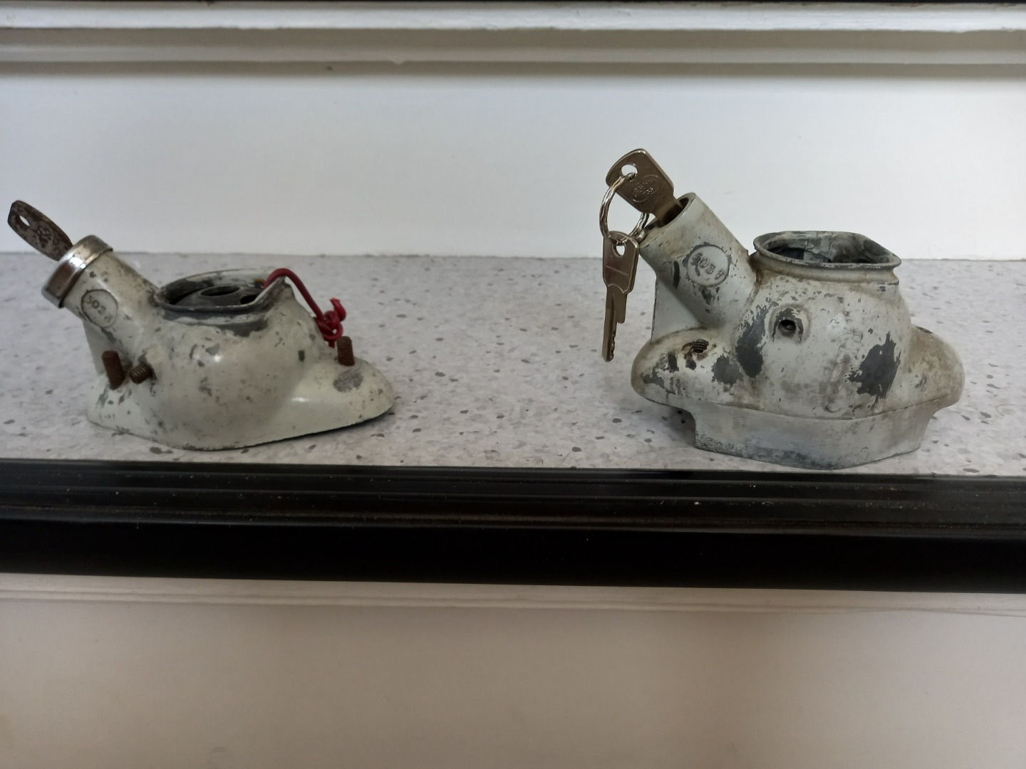

Hans Müller-Daum antwortete auf Waso Sperre für den Schalthebel
Hallo Werner Ohlert,
hier mal der optische Vergleich zwischen 503N und 503T. Wenn man den 503T sucht sollte man bei VW Bussen suchen. Einen Adapter müßte man sich wohl selbst anfertigen.

Hallo Hans. Ja der Unterschied ist mehr als deutlich zu sehen. Dankeschön

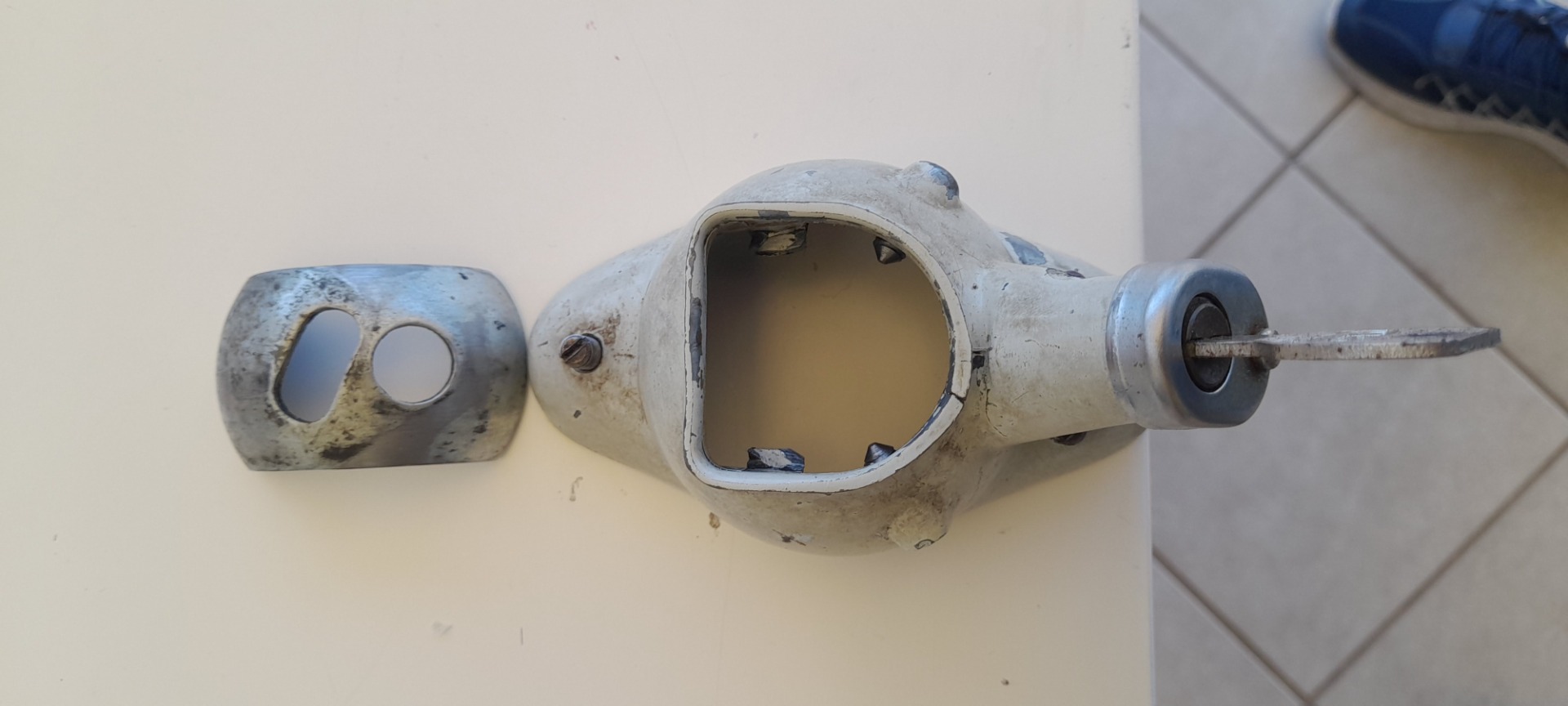

Ich hätte da noch etwas, für die allwissenden. Dieser Abschließbare Motorhaubengriff mit 2 Schlüsseln, er passt auf meine Brezelhaube gab es das mal als Sonderausstattung? Als Hersteller ist die Firma Huf seitlich ganz klein eingestanzt .
