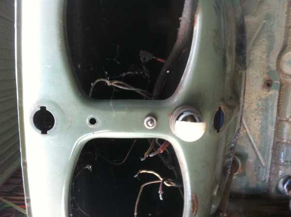

Was sind das für Knöpfe?

hallo
Die 2 zwischendrin sind nicht original. Hat vielleicht mal jemand einen Nebelscheinwerfer und (oder) einen Rückfahrscheinwerfer eingebaut. Das Oben der Winkerschalter und unten der Anlassknopf ist wirst du schon wissen. Über dem Anlassknopf ist der Ascher weil dein Auto nach dem 3.6.1950 gebaut wurde.

Danke dir. Ging mir um die beiden in der Mitte, da ich mit denen nix anfangen konnte. Die anderen Knöpfe sind bekannt. Dann werde ich wohl die beiden Löcher zumachen, schade um die Patina, die ich zumindest dem Armaturenbrett erhalten wollte.

So weit, wenn ich schon wäre.
10 Jahre 1 Monat her - 10 Jahre 1 Monat her #352
Cabrio55 antwortete auf Was sind das für Knöpfe?
Hallo ...
wenn Du die Patina erhalten willst, dann verschieße doch die Löcher einfach mit je einer verchromten Schlossschraube (glatter Schraubenkopf ohne Schlitz, Sechskant o.Ä.). Das sieht nicht so störend aus und da das Armaturenbrett dann nicht neu lackiert ist, wird sich kaum jemand an den kleinen Schraubenköpfen stören, ist halt original erhalten mit den Spuren der Zeit.
