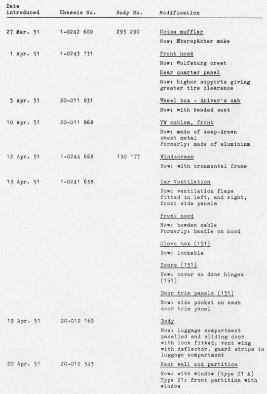

Hallo Hans, Ralf,
"Bücher, Bücher"!! Auffällend: die Originalausgabe "Technische Änderungen" auf deutsch enthält weniger Einträge als die englische Übersetzung "Progressive Refinements". (z.B. 13 April 1951 / 1-0241638).
Herr Wilson hat für sein meistens sehr genaue Buch die englische Version benutzt.

Wow,
da steht Türverkleidung links UND rechts mit Tasche,aber ohne Türgriff.Ich dachte immer links Tasche,rechts Türgriff.Auf beiden Seiten die Tasche gefällt mir sehr gut.Jetzt brauche ich noch ein Muster das ich meinem Sattler Bokemeier zukommen lassen kann.

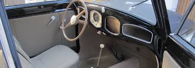

25 Feb 2021 19:21 #4835
Das ist das einzige Bild sa ich gefunden habe. Und das ist auch ohne Taschen. Wer hat noch ein naturbelassenes Cabrio oder Fotos davon?
Hans Müller-Daum antwortete auf Türverkleidung mit Tasche?

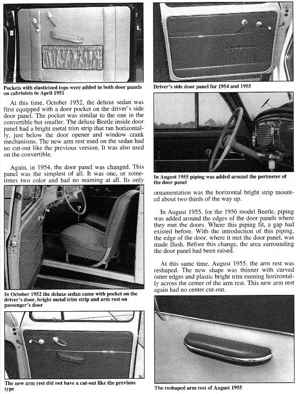

Cabrio55 antwortete auf Türverkleidung mit Tasche?
frage doch mal hier nach Fotos:
www.karmann1952.de/home.html
Der Claus müsste einiges an Material für Dich haben.
Aktuell kann man das grüne Cabrio von Dirk B. dort auf der Seite sehen, das hat noch die original Schonbezüge über den Türverkleidungen (mit Reißverschluss um die Tasche in der Seitenverkleidung beladen zu können):
