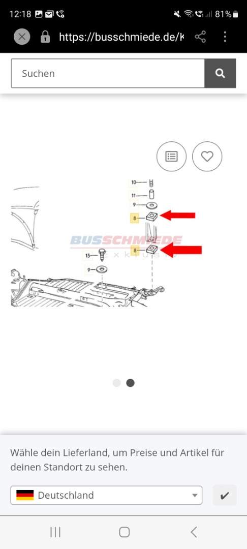

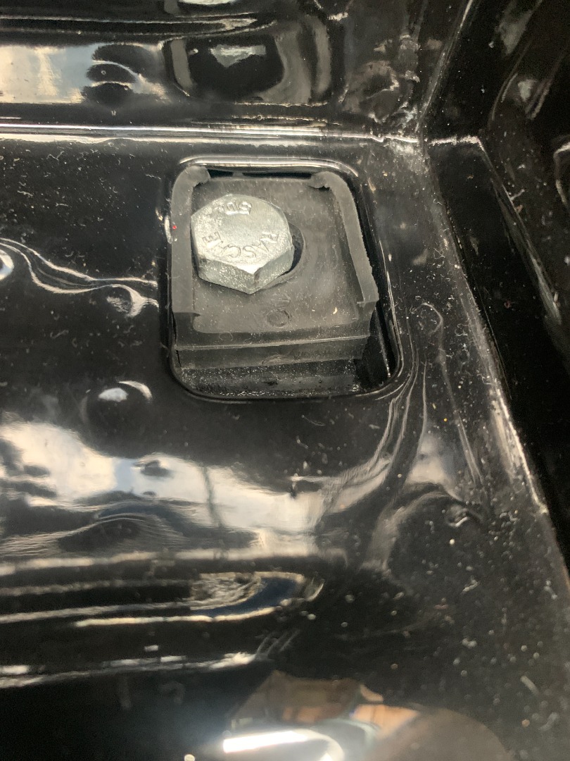

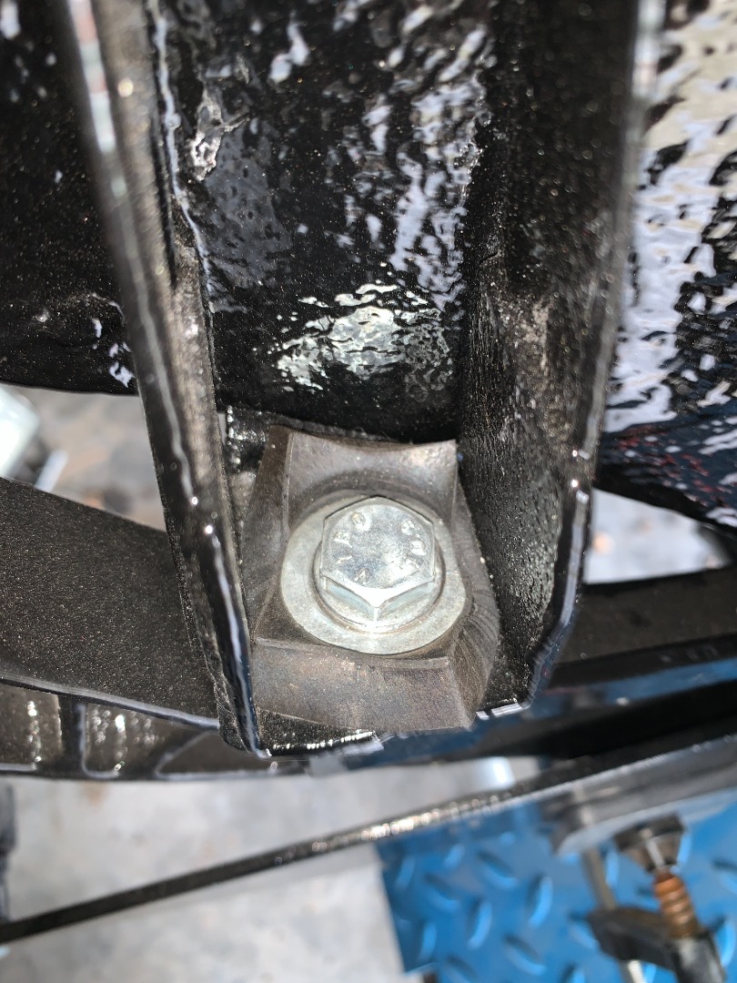

ich muss das Thema nochchmal aufgreifen, da es mir keine Ruhe gelassen.
Ich habe jetzt nochmal bei meiner Käfer Werkstatt nachfragt und dort wurde mir gesagt, dass ein Gummi drunter und eins drauf kommt, so wie auf dem Bild im Anhang.
Kann das einer bestätigen oder hängt das vom Baujahr ab ?
Stefan

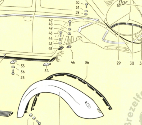

Hallo Stefan,
an der Stelle hinten im Seitenteil kommt jeweils nur ein Gummi zwischen Stütze und Rahmen. Siehe hierzu auch Ersatzteilkatalog Käfer (z.B. 1956, Bildtafel 26, Teil Nr.81) hier auf unser Internetseite zu finden. Dort sind sind pro Fahrzeug auch nur 2 und nicht 4 Stück angegeben.
Vorne an der Vorderachse gibt es ein Gummi zwischen den Blechen und eines obendrauf, an der Stelle also 2x2, wobei die unteren und oberen Gummis unterschiedlich sind.

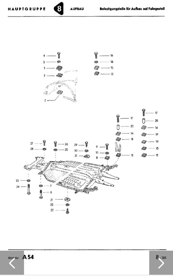

vielen Dank.
Hängt wohl vom Baujahr ab, habe jetzt bei VW Classic im Ersatzteilkatalog das Bild gefunden, siehe Anlage.
Für den Ersatzteilkatalog hier auf der BFV Seite habe ich anscheinend keine Berechtigung.
Stefan

Hallo Zusammen,
Im Katalog von 54 ist nur ein Gummi.
