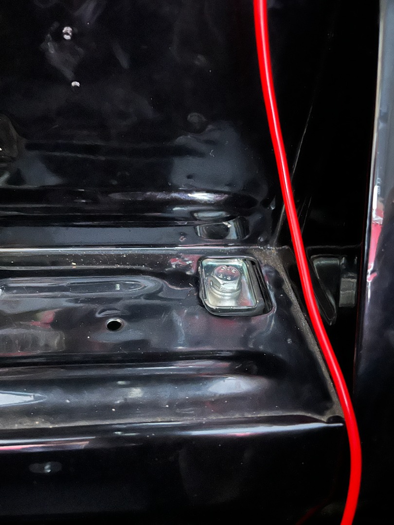

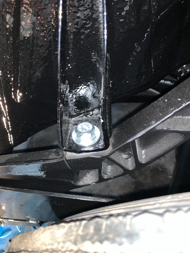

Sieht jetzt so aus,
hoffentlich richtig.

Viel,viel besser!! Perfekt wäre eine quadratische Unterlegscheibe, aber nur für die Optik und dann noch originale Schrauben. Sieht aber eh keiner, also alles nur für dich.
Viel Spass wünscht Dir der

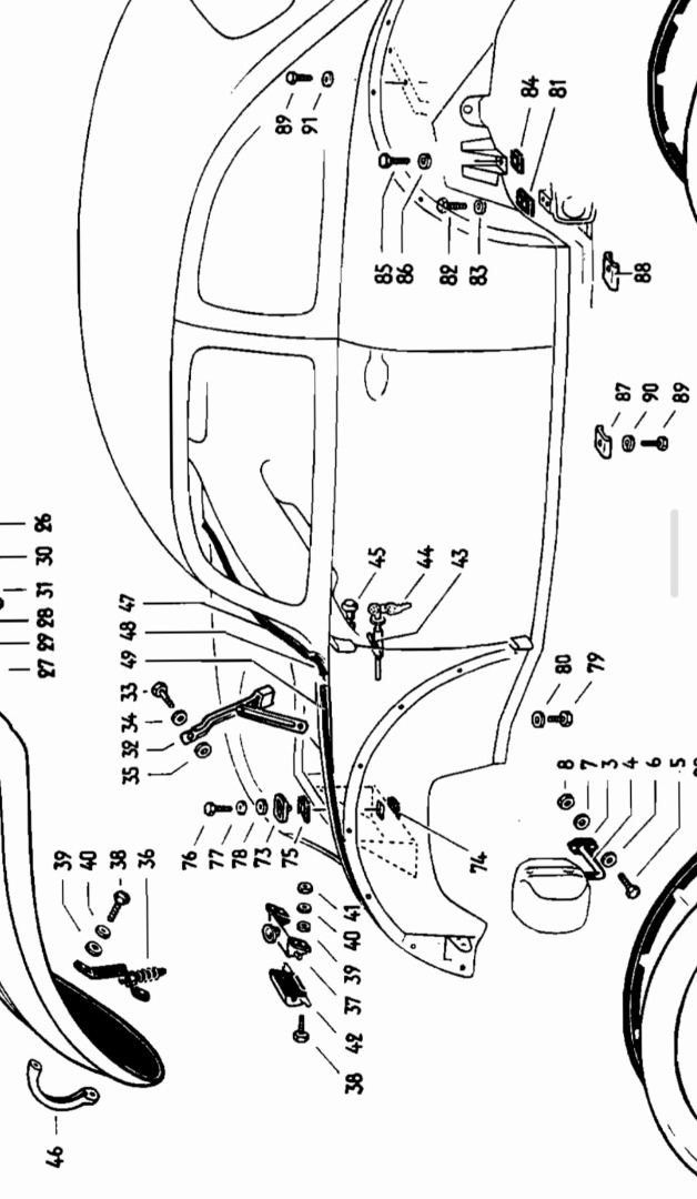

Vielen Dank nochmal, werde jetzt hinten auch nur 1 Gummi pro Seite drunter legen.
Leider habe ich jetzt noch ein Verständnisproblem mit dem Unterleggummi zwischen der Vorderachse und der Karosserie. Anscheinend gibt's die in der Stärke 10 mm und 17 mm, kann mir einer sagen welche Version richtig ist ?
Betrifft Nr 74 in der Zeichnung.
Stefan
Stefan

Moin, das hängt ab von dem Baujahr. Schau mal im Katalog Veteranendienst Gerhards da ist es erklärt, sollte Seite 150-151 sein. LG Carsten
